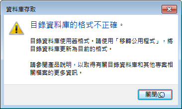

您可以加入表格、加入記錄以及編輯記錄,以自訂目錄資料庫。但是,某些變更可能會阻止程式使用目錄資料庫。如果發生這種情況,您會看到此警示。
請遵循下列準則,以確保您的變更不會阻止程式使用目錄資料庫。
