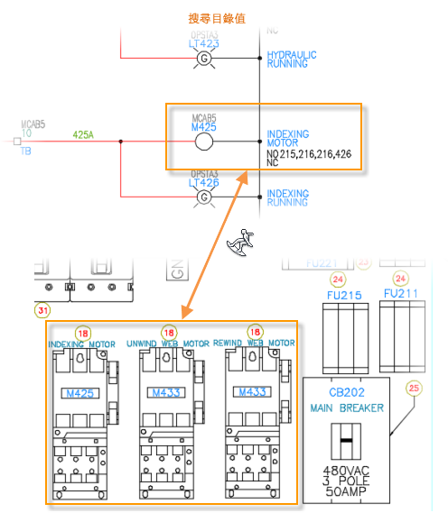

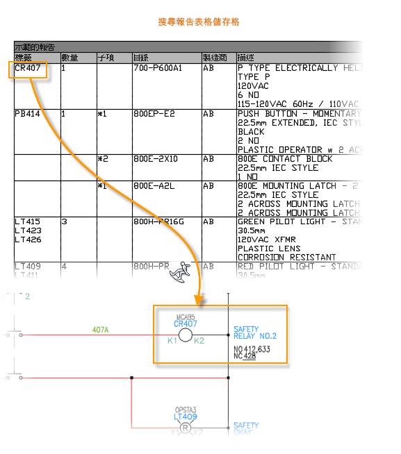

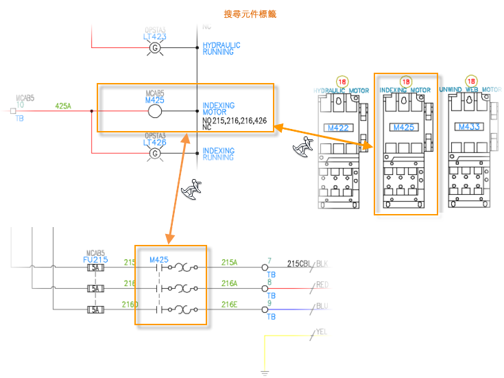

AutoCAD Electrical 工具集 會將交互參考資訊加入至相關的線路圖元件,以指示參考位置。父元件使用其各個子元件的參考位置進行註解。父元件使用其父元件的參考位置進行註解。

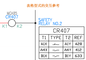

AutoCAD Electrical 工具集 支援在父元件上使用三種類型的交互參考註解。
子元件上的交互參考註解永遠使用文字格式。

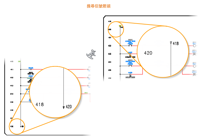

交互參考資訊也會加入至信號箭頭。來源箭頭使用其各個目標箭頭的參考位置進行註解。目標箭頭使用其來源的參考位置進行註解。

如果專案設定為即時交互參考,則每當動作變更元件或信號箭頭的參考位置時,交互參考註解都會更新。例如,如果您要加入一個接觸並將其與父系相關聯,父系的交互參考將更新以包括新子系。如果您將子系移動到新位置,父系的交互參考將更新以指示新位置。如果子系已刪除,父系的交互參考將更新以移除該子系的參考。無論父系和子系是否在同一個圖面中,都會發生上述更新。

「元件交互參考」指令會建立兩個報告:
