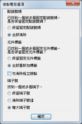

如果您要複製同一個圖面中的元件和配線,可以使用「複製電路」指令。 查找
您可以點選多個插入點,以製作多個複本。元件標籤會更新,以確保都是唯一的。您可以選擇更新端子號。

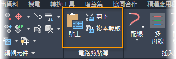

若要將元件和配線從一個圖面複製到另一個圖面,請使用「電路剪貼簿」上的指令。
「複本截取」或「剪下」指令會將元件和配線放在「電路剪貼簿」上。使用「貼上」指令可將物件放置在作用中的圖面或其他圖面上。您可能需要更新端子號,因為此指令不允許您增加端子號。

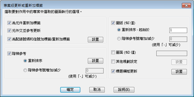

專案級更新
如果您的設計與先前的設計類似,可以在新專案中複製並使用這些圖面。您可能需要更新參考系統、為元件重新加標籤、重新指定配線號碼等等。
使用「更新/重新加標籤」指令,只需一個指令即可更新上述所有設定。 查找

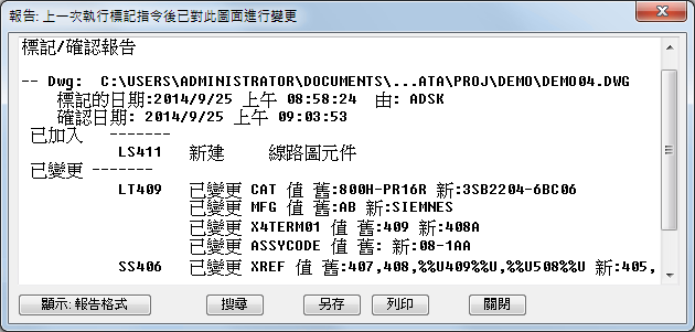

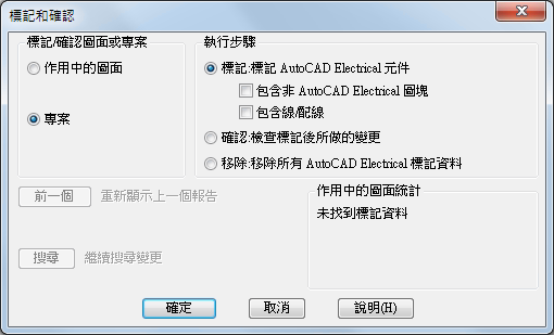

追蹤變更
如果您要追蹤對圖面所做的變更,請使用「標記/確認」指令。 查找
此指令可以追蹤變更,包括不在 AutoCAD Electrical 工具集 中所做的變更。使用「標記」選項建立一個起點。AutoCAD Electrical 工具集 會在每個圖面和元件中加入一些不可見的智慧。
如果您要查看在該點之後所做的變更,請執行相同的指令,然後點選「確認」選項。隨即會顯示包含所有變更的報告,您可以列印或使用該報告來搜尋變更的物件。
