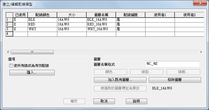

管理配線圖層
使用「建立/編輯配線類型」工具建立新配線類型或編輯現有配線類型。 查找
既有配線圖層會列示在網格中。在網格中鍵入來編輯顏色和大小。若要更名圖層,請在圖層名稱上按一下右鍵,然後按一下「更名圖層」。
若要建立配線圖層,請在空白列中輸入配線顏色和大小。會輸入預設圖層名稱,並可以依需要更名。在配線號碼作業期間,除非定義為「無配線編號」,否則配線號碼會加入到所有圖層。在某些情況下 (例如單線圖面),此選項非常有用。使用顏色、線型和線粗,定義圖層性質。
若要變更圖層,使其不再是配線圖層,請選取此列,然後按一下「移除圖層」。圖層仍存在於圖面中,但在該圖層中繪製的任何線均不會被視為配線。
配線圖層是基於各個圖面定義的。按一下「匯入」將其他圖面的配線圖層插入至作用中的圖面。您也可以在樣板圖面上定義配線圖層。這樣,使用該樣板建立的所有圖面將包含這些預先定義配線圖層。

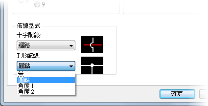

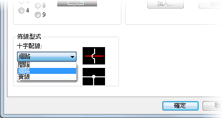

配線與其他配線交叉時,將接收迴路或間隙 (根據「圖面性質」對話方塊的「型式」頁籤中的定義而定)。
如果配線終止於另一條配線而形成 T 形連接,則會接收圓點或斜角 T 形 (根據「圖面性質」對話方塊的「型式」頁籤中的定義而定)。

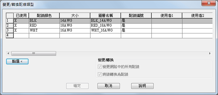

將配線變更至其他配線圖層
使用「變更/轉換配線類型」指令,將配線變更到不同的圖層或將線轉換為配線。 查找

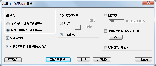

插入配線號碼
使用「配線號碼」指令插入配線號碼,或更新既有配線號碼。 查找
系統會預先選取圖面性質設定,但您可以取代這些設定。使用「配線號碼」指令時,標記為「固定」的配線號碼不會更新。使用「編輯配線號碼」指令可將配線號碼標記為「固定」。 查找
