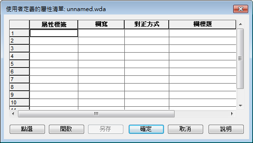

  1. 按一下「報告」頁籤 「雜項」面板 「使用者屬性」。 查找
  2. 在第 1 列的「屬性標籤」欄中按一下。使用下列一種方法輸入新欄位名稱:
    • 鍵入屬性或延伸資料的名稱。僅支援具有 VIA_WD_ 字首的延伸資料。輸入欄位名稱時不要包括字首。
      例如,面板外形圖上的裝配值可能是延伸資料 VIA_WD_MOUNT 或 MOUNT 屬性。若要在面板報告中包括裝配值,需要輸入 MOUNT 做為欄位名稱。
    • 按一下「點選」並從圖面中選取屬性。
  3. (可選) 指定屬性的欄寬、對正方式和欄標題,以用於產生報告。如果保留為空,將會使用以下預設值。
    • 欄寬。 24
    • 對正方式。左
    • 欄標題。與屬性標籤相同
  4. 對任何其他屬性重複此作業。
    在儲存格中按一下右鍵,以將一個儲存格中的內容複製、剪下或貼上至另一個儲存格。
  5. 按一下「確定」。
    初次儲存網格內容時,會顯示「另存」對話方塊。輸入檔名並按「儲存」。
    使用以下命名慣例和搜尋順序:
    1. 與作用中專案的 .wdp 檔案位於相同的資料夾中的 <專案名稱>.wda
    2. 位於基準專案資料夾中的 default.wda
    註: 如果需要將既有檔案儲存在其他位置或儲存為其他檔名,請按一下「另存」。
