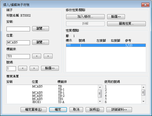

  9. 在「插入/編輯端子符號」對話方塊的「端子」區段中,指定:
    位置:  MCAB5
    標籤排:  TS1
    號碼:  1
  10. 按一下「確定」。
