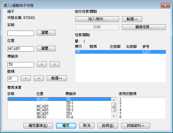

  2. 按一下「線路圖」頁籤 「編輯元件」面板 「編輯元件」下拉式清單 「編輯」。 查找
  3. 在橫檔 217 上選取圓形端子。「插入/編輯端子符號」對話方塊將顯示,您可在其中註解端子性質和關聯。
  4. 在「插入/編輯端子符號」對話方塊的「專案清單」區段中,選取「標籤排 TB」。
  5. 在「位置:」處輸入 MCAB5,在「號碼:」處輸入 10。
  6. 按一下「詳細資料 >>」。
  7. 在「目錄資料」區段中,按一下「目錄查找」。
  8. 在「目錄瀏覽器」對話方塊中,輸入搜尋字串 SIEMENS MULTI-LEVEL 20AMPS。
  9. 按一下 。
  10. 選取零件 8WA1 011-3JF16,然後按一下「確定」。
    已選取零件的製造商和目錄資訊將顯示在「插入/編輯端子符號」對話方塊的「目錄資料」區段中。
  11. 在「插入/編輯端子符號」對話方塊中,按一下「確定」。
