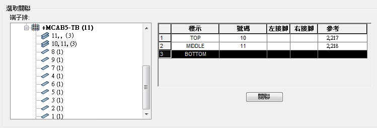

  2. 在「加入/修改關聯」對話方塊的「選取關聯」區段中,展開作用中的專案節點。作用中的節點在清單中以粗體顯示。

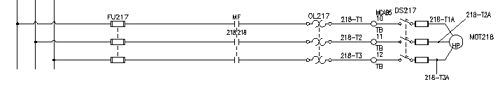

  3. 選取您在線參考 217 (10, , (3)) 上插入的端子台節點。
    在圖塊上定義的端子號已列示,且以逗號分隔。在圖塊性質中定義的層數顯示在節點字串末端的圓括號中。例如,1,21,GND (3)。空白空間表示尚未在線路圖上表示的級別:1, , GND (3)。「???」表示已將端子指定給級別,但是端子沒有號碼指定:1,???,GND (3)。
    註: 右側的格線植入選取端子的定義:層 1 的標示為頂端,號碼為 10,參考為 2,217。
  4. 選取格線中的層 2,然後按一下「關聯」。

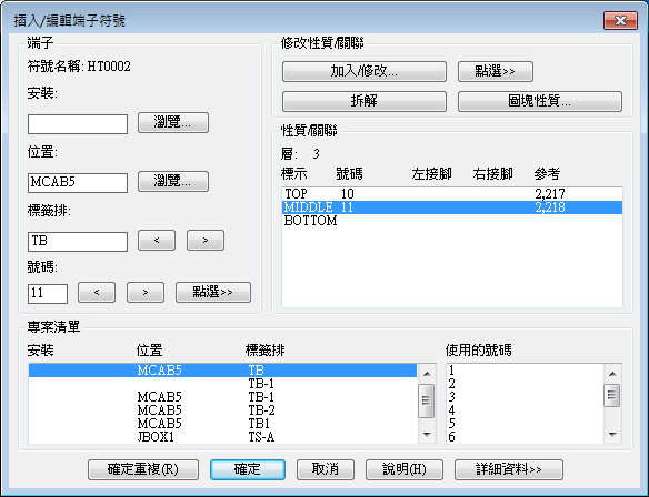

    層指定顯示在「插入/編輯端子符號」對話方塊的「性質/關聯」區段中。請注意,該端子為三層,現在已指定層 1 和層 2。
  6. 在「插入/編輯端子符號」對話方塊中,按一下「確定」。

  8. 在橫檔 218 上選取底部端子。螢幕將顯示「插入/編輯端子符號」對話方塊。

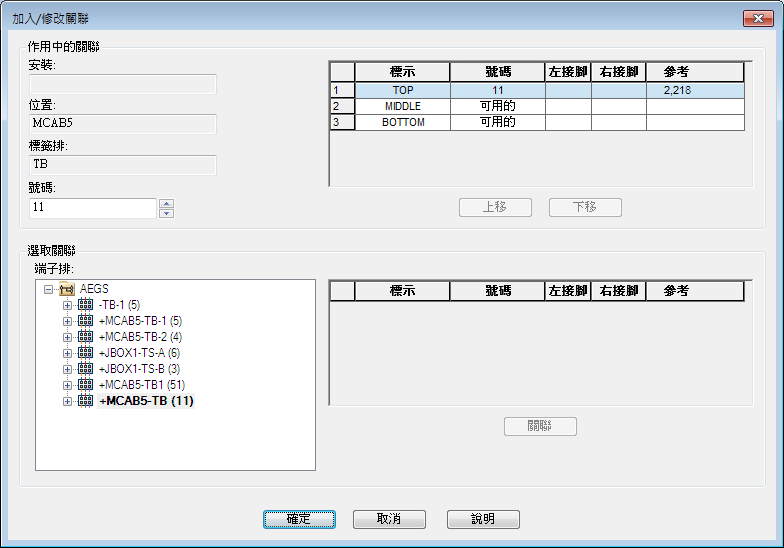

  11. 在「插入/編輯端子符號」對話方塊的「修改性質/關聯」區段中,按一下「加入/修改」。
  12. 在「加入/修改關聯」對話方塊的「選取關聯」區段中,展開作用中的專案節點。

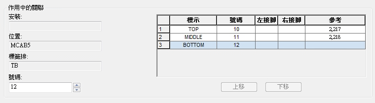

  13. 選取您在線參考 217 (10, , (3)) 上插入的端子台節點。請注意,節點性質已更新,以反映層 1 和層 2 已指定,層 3 仍為空白/可用。

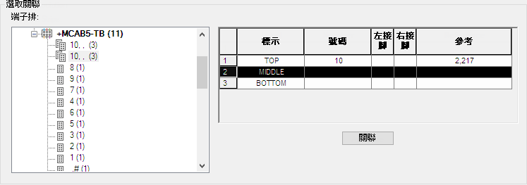

  14. 選取格線中的層 3,然後按一下「關聯」。
    一旦按一下「關聯」後,將使用對話方塊之「作用中的關聯」區段的格線中的端子號更新底層。您可以透過選取層然後按一下「上移」或「下移」來重新排列層。

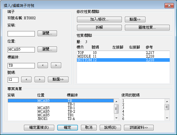

  15. 按一下「確定」。
    層指定顯示在「插入/編輯端子符號」對話方塊的「性質/關聯」區段中。請注意,現在已指定層 1、層 2 和層 3。
  16. 在「插入/編輯端子符號」對話方塊中,按一下「確定」。
