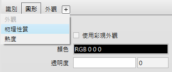

- 在「材料編輯器」面板中,按一下
(「加入資產」),顯示「加入資產」下拉式功能表,然後選取您想要加入的資產類型。無法加入已存在於材料的資產,因此無法在「加入資產」下拉式功能表中進行選取。
資產瀏覽器隨即開啟。顯示於「資產瀏覽器」中的資產清單是根據所選取資產類型來過濾。
