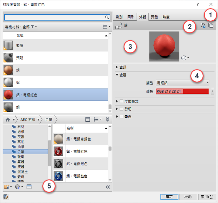

「材料瀏覽器」對話方塊的右窗格有時稱為「材料編輯器」面板,或僅稱為「材料編輯器」。使用「材料編輯器」面板,檢閱或編輯材料的資產和性質。僅可編輯目前專案中的材料。選取資源庫中的材料時,「材料編輯器」面板性質為唯讀。
| 區域 | 功能 |
| 1 | 「資產」頁籤和「加入資產」按鈕 :資產頁籤 (例如「識別」、「圖形」) 可讓您檢視和管理說明材料的資訊和性質。只有當您將資產加入至材料時,「加入資產」按鈕 才會顯示。
只有當這些資產類型已加入至材料時,「實體」和「熱度」頁籤才會顯示。 |
| 2 | 僅限「外觀」、「熱度」和「實體」資產,以下圖示和按鈕會沿著「材料編輯器」面板的頂端顯示:
| 3 | 縮圖 (樣本) 選項功能表:在「外觀」頁籤上,此縮圖 (樣本) 影像旁的下拉式功能表顯示選項清單,列出控制縮圖 (樣本) 的彩現品質和外觀的選項。 |
| 4 | 性質面板:顯示和管理已選資產的詳細性質。資產名稱和說明會顯示於「資訊」下拉式面板下方。上述的此範例顯示對「電鍍 - 紅色」外觀資產顯示 (展開) 的「金屬」性質。 針對液體所顯示的一組性質,例如與針對金屬所顯示的一組性質不同。 |
| 5 | 「材料瀏覽器」工具列:這些按鈕可讓您建立材料、複製目前材料,及顯示或關閉資產瀏覽器。如果自訂參數可在目前專案中使用,則「自訂參數」按鈕 會顯示於此處。
