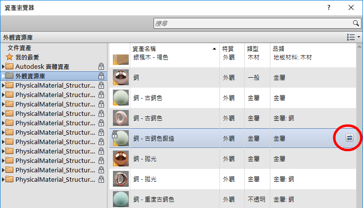

  3. 按一下要取代之資產的頁籤 (例如,「外觀」、「實體」或「熱度」),然後按一下「取代資產」按鈕
  4. 在「資產瀏覽器」對話方塊中,選取要加入至材料的資產。
    提示: 若要找出資產,請使用搜尋列,或按一下其中一個欄標頭,依名稱、縱橫比、類型或品類來排序。
  5. 按一下位於所選資產右側的「取代」按鈕
    註: 當您按一下「取代」,「資產瀏覽器」不會反映出任何變更。
