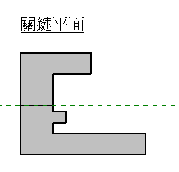

此輪廓展示簡單 2D 封閉造型的範例。將族群載入專案後,您可在指定輪廓之處選取此模製輪廓加以使用,例如牆掃掠,或在具有掃掠的內建模型中。
此輪廓族群不包含任何條件約束。造型是靜態的,而族群僅包含一個類型。
用於牆掃掠的模製輪廓
