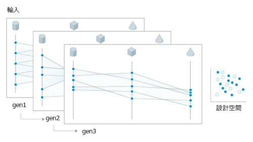

最佳化:迭代以符合目標
產生針對您目標最佳化的設計。衍生式設計 會對一個設計執行多個產生結果。每次後續產生的結果都會根據先前的結果演進並改善。
另請參閱 Generative Design Primer: Optimization

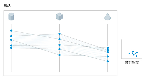

隨機:使用範圍內的隨機值
使用此方法可進行選項工程,探索研究類型透過大範圍抽樣可產生的可能解決方案。如果您還不知道要最佳化哪些指標,此方法有助於快速探索設計替代方案。
選取指定範圍內要隨機產生的變數。您也可以指定要建立的結果數目,或使用預設值 40。
衍生式設計 會根據研究類型所定義的約束,為指定的變數使用定義範圍內的隨機值,來產生結果。結果是一系列可能的解決方案,表示各種變數值的隨機取樣。
另請參閱 Generative Design Primer: Optioneering

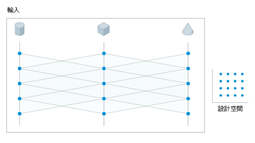

叉積:在範圍內平均分佈值
使用不同的變數組合做實驗。使用等距值產生指定數目的結果。

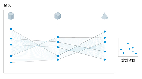

與此類似:探索偏好結果的變化
很接近了,但是想要再修飾設計?看看對選取的變數做一點小變化會如何改變設計。使用此方法可探索某個偏好結果的不同變化。
如果是「與此類似」方法,您要選取要變更的變數,並為每個變數指定起始值。建立結果時,衍生式設計 會使用起始值 20% (上下) 內的值,不會超過為變數指定的最小值或最大值。
如果變數為布林值 (是/否或 True/False),產生結果時會使用任一值。
在「產生設定」下,您可以指定要產生的解數,以及開始的種子數。
