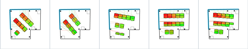

例如,下列影像展示嘗試滿足相反目標:讓桌數最大化和讓窗外視野最大化的「工作空間配置」結果。

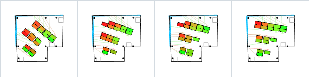

例如,以下範例顯示缺少約束會如何產生一個只有四個桌子的工作空間配置。
