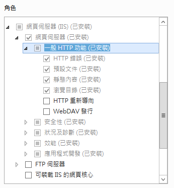

  5. 選取左側的「伺服器角色」並勾選「角色」清單中的「網頁伺服器 (IIS)」。
  6. 如果系統提示自動新增其他服務,請選取「新增功能」。

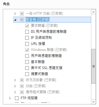

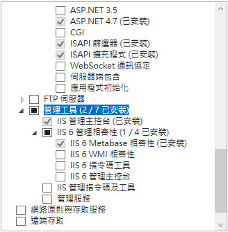

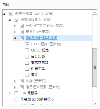

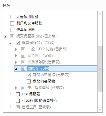

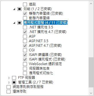

  7. 在「伺服器角色」區段中,選取以下角色:
  8. 按一下「安裝」。
