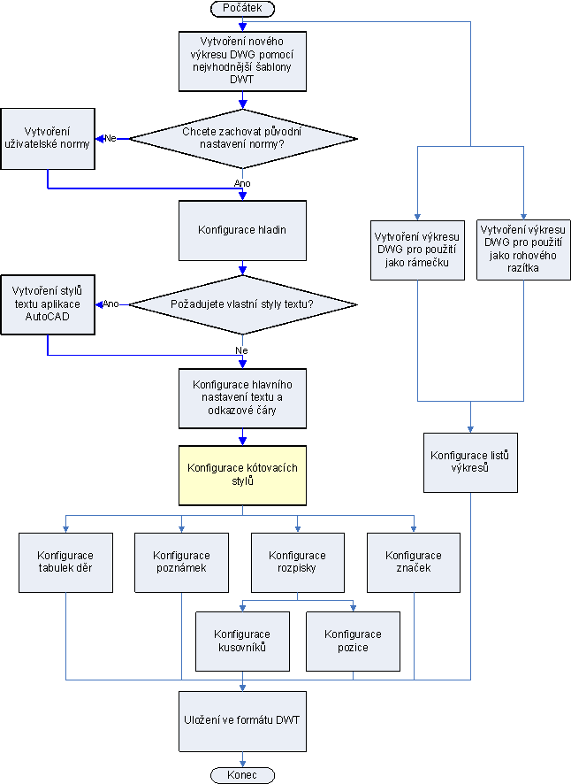

Případová studie konfigurace aplikace Sada nástrojů AutoCAD Mechanical – Nastavení kótovacích stylů
Aktuální poloha ve vývojovém diagramu
Kótovací styl
Společnost XYZ chce používat kótovací styl s názvem „Společnost XYZ“. Používá písmo TrueType „ISOCPEUR“. Text kót má výšku 3,5 mm a barvu ŽLUTÁ. Text tolerancí má výšku 2,5 mm a barvu ČERVENÁ. Kótovací čáry, odkazové čáry a šipky mají barvu ČERVENÁ. Přesnost kótování je nastavena na jedno desetinné místo. U lineárních a úhlových kót se vždy zobrazuje koncová nula.
