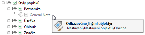

Zaškrtnutí některých políček nelze zrušit (když jsou na vybraných komponentách závislé jiné komponenty). Pokud se komponenta zobrazuje šedě, odkazuje už na ni jiná aktuálně vybraná komponenta, takže zaškrtnutí políčka nelze zrušit.
Přesunutím kurzoru nad komponentu můžete zobrazit místní nápovědu, která uvádí, kde se na komponentu odkazuje.
V tomto příkladu odkazuje komponenta Obecná nastavení prvku na komponentu Styl obecné poznámky. Zaškrtnutí políčka obecné poznámky tedy aktuálně nelze zrušit.
