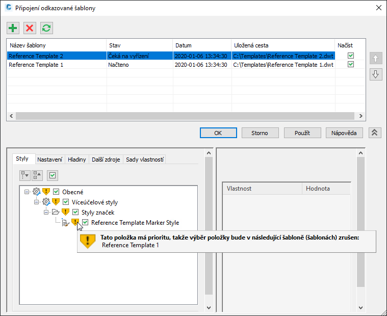

Tento dialog slouží k připojení šablon referencí k výkresu, k přiřazení priorit při použití více šablon, které obsahují duplicitní komponenty, a k úpravě nastavení, která určují, na co se ve výkresu odkazuje z připojených šablon referencí.
- Připojit novou šablonu
- Připojí šablonu reference k výkresu. Šablony referencí mohou být soubory DWG nebo DWT. V seznamu souborů daného typu v dolní části dialogu Otevřít soubor šablony vyberte požadovaný typ souboru.
Poznámka:
   Když k výkresu připojíte další šablonu reference, přidá se na začátek seznamu šablon jako šablona s nejvyšší prioritou a vám se v případě, že jsou její komponenty duplicitami komponent v jiné šabloně reference, zobrazí výstraha. Další informace o správě duplicit naleznete v části
Nastavení šablony reference.
- Odstranit vybrané šablony
- Odstraní šablonu reference ze seznamu. Po odstranění šablony ze seznamu pro ni již nebudou vyhledávány aktualizace.
- Zkontrolovat stav šablony
- Zkontroluje aktualizace u všech připojených šablon.
Poznámka: Pokud chcete zkontrolovat, zda byly aktualizace šablony přeneseny do výkresů, použijte proměnnou AeccRefTemplateAutoUpdate. Další informace naleznete v tématu Řízení automatických aktualizací ze šablony reference v části
Práce se šablonami referencí.
- Název šablony
- Zobrazí název souboru šablony reference (DWT nebo DWG).
- Stav
Zobrazí aktuální stav reference:
- Pokud jste připojili šablonu, ale nekliknuli jste ještě na tlačítko Použít nebo OK v dialogu, zobrazí se stav Čeká na vyřízení.
- Pokud byla šablona načtena kliknutím na tlačítko Použít nebo OK, zobrazí se stav Načteno.
- Pokud jste zrušili zaškrtnutí políčka Načíst a poté kliknuli na tlačítko Použít nebo OK, zobrazí se stav Uvolněný. Komponenty šablony budou z výkresu odebrány.
- Pokud byla aktualizována dříve načtená šablona, zobrazí se stav Zastaralé. Kliknutím na tlačítko Použít nebo OK šablonu znovu načtěte.
- Pokud nebyla připojená šablona nalezena v původně zadané cestě, zobrazí se stav Nebylo nalezeno. Komponenty šablony zůstanou ve výkresu.
- Datum
- Zobrazí datum a čas, kdy byla šablona reference naposledy uložena.
- Uložená cesta
- Zobrazí cestu k umístění, ve kterém je šablona reference uložena. Pokud bylo umístění změněno, můžete tuto cestu upravit.
- Načíst
- Načítá a uvolňuje komponenty šablony reference a určuje, zda se výkres při změně v připojené šabloně reference aktualizuje.
- Když není zaškrtnuto políčko Načíst a kliknete na tlačítko Použít nebo OK, budou nepoužívané komponenty šablony reference odebrány z výkresu a výkres nebude dále aktualizován na základě budoucích změn šablony reference. Komponenty, které byly použity (například hladiny), ve výkresu zůstanou.
- Když je zaškrtnuto políčko Načíst a kliknete na tlačítko Použít nebo OK, budou komponenty ze šablony reference zkopírovány do výkresu a ve výkresu se aktualizují všechny komponenty, které byly v šabloně změněny.
- Přesunout nahoru
, Přesunout dolů
- Změní prioritu šablony. Šablona v horní části seznamu má nejvyšší prioritu. Pokud se v připojených šablonách nachází duplicitní komponenty, má přednost komponenta ze šablony s vyšší prioritou – s výjimkou případu, že zrušíte zaškrtnutí políčka komponenty v šabloně s vyšší prioritou a zaškrtnete jej v šabloně s nižší prioritou.
Poznámka: Komponenty v šablonách referencí mají vždy přednost před komponentami v aktuálním výkresu. Standardní styl povrchu v šabloně reference nahradí standardní styl povrchu v aktuálním výkresu.
- Rozbalit
, Sbalit
- Rozbalí dolní část dialogu, kde se zobrazují nastavení šablony.
Když připojíte šablonu reference, dolní část dialogu se rozbalí automaticky. Otevřít nebo zavřít tento panel také můžete kliknutím na tlačítko rozbalení
, respektive sbalení
- Spravovat odkazovaná nastavení
- V dolní části dialogu se zobrazí komponenty, na které lze ve výkresu odkazovat. Kliknutím na šablonu v seznamu zobrazíte informace o nastavení této šablony.
Pokud byla šablona reference předem konfigurována pomocí příkazu Nastavit výchozí hodnoty šablony reference, budou dané komponenty implicitně vybrány.
Pokud připojíte další šablonu a budou zjištěny duplicity, označí se konfliktní komponenty symboly upozornění a místními nápovědami.
Existuje několik způsobů řešení konfliktů:
- Můžete kliknout na tlačítko Použít. Použijí se všechny duplicitní komponenty ze šablony s vyšší prioritou. Výběr duplicitních komponent ze šablony s nižší prioritou se zruší a tyto komponenty nebudou použity.
- Prioritu šablon můžete před kliknutím na tlačítko Použít změnit pomocí tlačítek Přesunout nahoru
 a Přesunout dolů
. Použijí se duplicity ze šablony s nejvyšší prioritou. Výběr duplicitních komponent ze šablony s nižší prioritou se zruší a tyto komponenty nebudou použity.
- V šabloně s vyšší prioritou můžete zrušit zaškrtnutí políčka u komponenty. Když zrušíte zaškrtnutí políčka u duplicitní komponenty v šabloně s vyšší prioritou, zůstane komponenta v šabloně s nižší prioritou vybrána a bude použita.
 Další informace o správě duplicit naleznete v části Nastavení šablony reference.
- Použít
- Použije změny, které jste provedli v dialogu, ve výkresu.
 Pokud jste vypnuli automatické aktualizace, můžete změny komponent v připojených šablonách referencí zanést do výkresů ručně kliknutím na tlačítko Použít.
