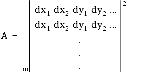

V matici A jsou použity následující vypočtené hodnoty:
Vypočtené matice A, P a L jsou nyní vloženy do vzorce matic pro systém vážených měření za účelem vyřešení matice X, jak bylo uvedeno výše:
