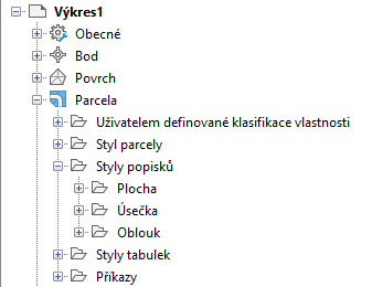

Dostupné styly parcel zobrazte v knihovně Parcely v Prostoru nástrojů na kartě Nastavení:

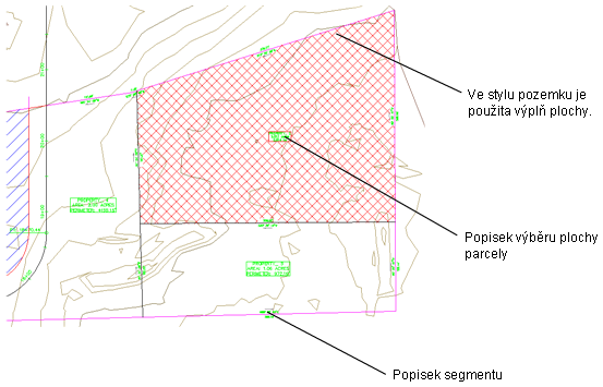

Pro plochy a segmenty parcel existují samostatné styly popisků.
Styl zobrazení parcely a dva typy popisků
Můžete vytvořit, upravit, kopírovat, přejmenovat nebo odstranit kterýkoli styl, včetně stylu Standardní, kliknutím pravým tlačítkem na styl ve stromu Parcela a pak kliknutím na položku v místní nabídce. Uvědomte si však, že nemůžete odstranit styl, který je právě používán.
