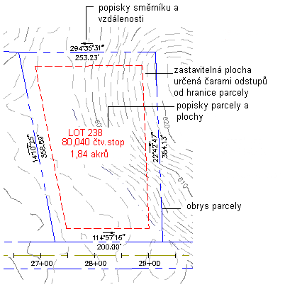

Hranice parcely je uzavřený mnohoúhelník. Body, v nichž se spojují úsečkové segmenty, se nazývají uzly. Existují dva typy segmentů: úsečkové a zakřivené.
Každá parcela má popisek plochy, který se odvolává na parcelu jako na celek. Můžete kliknout na popisek plochy k výběru parcely. Parcela může také mít popisky segmentu a přidružené tabulky, které zobrazují informace o parcele. Popisky mohou obsahovat uživatelem definovaná pole vlastností.
Každá parcela zachovává informace o svých segmentech a uzlech a o ploše, kterou uzavírá. Úprava segmentů parcely dynamicky aktualizuje vlastnosti parcely. Odstranění segmentu může způsobit sloučení jedné parcely s druhou.

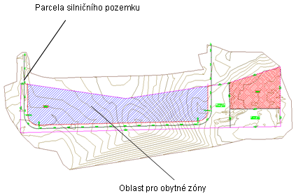

Oblast parcely před rozčleněním na jednotlivé pozemky
