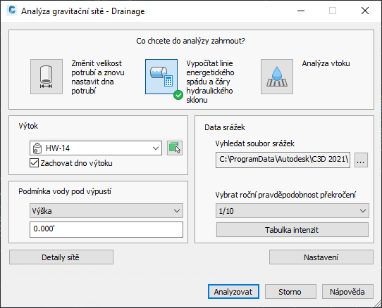

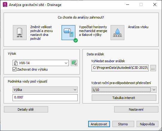

Stránka Obecné (dialog Analýza gravitační sítě)
Tato stránka slouží k určení typů analýz, které se mají spustit, podmínek výtokové součásti, podmínek vody pod výpustí a údajů o dešťových srážkách.
Poznámka: Dialog Analýza gravitační sítě je nemodální. To znamená, že jej můžete ponechat otevřený i během spouštění jiných příkazů. Pokud dialog minimalizujete, bude minimalizovaný v levé dolní části aplikace a bude vypadat následovně:
Typy analýz
  • Změnit velikost potrubí a znovu nastavit dna potrubí: Provede analýzu průtoku potrubím a podle průtoku potom změní velikost potrubí a znovu nastaví dna. Tyto výsledky můžete u potrubní sítě použít pomocí stránky Výsledky v dialogu. Při použití výsledků analýzy budou na základě vypočítaných výsledků aktualizovány velikosti potrubí a výšky dna potrubí a všechny vypočítané vlastnosti budou použity u potrubní sítě.
    Poznámka: Při použití této možnosti nebudou vypočítány hydraulické vlastnosti (linie energetického spádu a čáry hydraulického sklonu). Chcete-li vypočítat hydraulické vlastnosti, vyberte typ analýzy Vypočítat linie energetického spádu a čáry hydraulického sklonu.
  • Vypočítat linie energetického spádu a čáry hydraulického sklonu: Vypočítá linie energetického spádu a čáry hydraulického sklonu a poté vytvoří zprávu o tom, které linie (čáry) v systému jsou v normálním stavu, které jsou zatížené a které jsou zaplavené. Grafický náhled výsledků si můžete zobrazit (pokud je ve výkresu k dispozici zobrazení profilu). Tyto výsledky můžete u potrubní sítě použít pomocí stránky Výsledky v dialogu. Při použití výsledků analýzy budou vypočítané hodnoty energetického spádu a hydraulického sklonu použity u příslušných součástí potrubní sítě.
  • Analýza vtoku: Analyzuje kapacitu vtoků a zobrazí průtok, hloubku a rozšíření každého vtoku na stránce Výsledky v dialogu.
Výtok
Určuje výtokový stavební objekt nebo potrubí v potrubní síti. Vyberte součást v rozevíracím seznamu nebo klikněte na možnost a vyberte ji ve výkresu. V tomto seznamu pro výběr jsou zahrnuty následující typy součástí:
  • stavební objekty, které obsahují jedno či více potrubí vedoucích dovnitř a neobsahují žádné potrubí vedoucí ven,
  • stavební objekty, které mají jako vlastnost Typ stavebního objektu na kartě Vlastnosti součásti v dialogu Vlastnosti stavebního objektu nastavenou možnost Výtok,
Pokud ve výkresu nejsou žádné stavební objekty ani potrubí splňující výše uvedené požadavky, je tento seznam vyšedlý.
Zachovat dno výtoku
Při výběru této možnosti bude zachována výška u výtoku.
Poznámka: To může způsobit, že budou výšky v ostatních částech potrubní sítě sníženy podle vypočtených sklonů potrubí.
Podmínka vody pod výpustí
Určuje metodu určení hloubky vody pod výpustí ve výtokové součásti. Tato hloubka bude použita jako počáteční hodnota výšky pro výpočty výkonnosti potrubní sítě.
  • Výška: Určuje uživatelem definovanou výšku pro hloubku vody pod výpustí. Výšku zadejte do pole pod rozevíracím seznamem.
  • (dc+D)/2: Určuje, že hloubka vody pod výpustí odpovídá průměru kritické hloubky a průměru potrubí vedeného od výtokové součásti směrem nahoru. V příručce The Urban Drainage Design Manual Third Edition, Hydraulic Engineering Circular No. 22 (HEC-22) se doporučuje používat tuto hodnotu, pokud není výška vody pod výpustí známá a vyšší než (dc+D)/2.
  • Vrchol: Předpokládá se, že je hloubka vody pod výpustí shodná s vrcholem potrubí vedoucího od výtokové součásti směrem nahoru.
  • Normální hloubka: Určuje předpoklad, že je voda pod výpustí v normální hloubce (určeno podle Manningovy rovnice).
  • Kritická hloubka: Určuje předpoklad, že je voda pod výpustí v kritické hloubce.
Data srážek
Vyhledat soubor srážek
Určuje soubor intenzit a trvání dešťových srážek, který má být použit při analýze. Podporovány jsou následující formáty:
  • Soubor NOAA (*.csv)
  • Tabulkový soubor H&H IDF (*.idf)
  • Soubor X-Degree (*.csv)
Poznámka: Ukázky souborů dešťových srážek jsou nainstalovány ve složce C:\ProgramData\Autodesk\C3D 2022\csy\HHApps\IDF.
Vybrat roční pravděpodobnost překročení
Určuje, jaká roční pravděpodobnost překročení má být při analýze a určování velikosti potrubní sítě použita.
Roční pravděpodobnost překročení představuje pravděpodobnost, že v daném roce dojde k záplavě určitého stupně. Například hodnota 1/10 označuje, že v daném roce existuje 10% možnost, že dojde k záplavě.
Poznámka: Roční pravděpodobnost překročení můžete vybrat v rozevíracím seznamu nebo výběrem možnosti Tabulka intenzit a kliknutím na řádek v tabulce.
Tabulka intenzit
Otevře stránku Tabulka intenzit, kde můžete kliknutím na řádek v tabulce vybrat roční pravděpodobnost překročení.
Detaily sítě
Otevře stránku Detaily sítě, kde si můžete prohlédnout (nebo je přiřadit) hodnoty a nastavení potrubí a stavebních objektů přidružených k potrubní síti.
Pokud vámi vybraný typ analýzy nelze provést, zobrazí se pod tlačítkem Detaily sítě chybová zpráva.
Pokud je potřeba některé informace detailů sítě zkontrolovat, zobrazí se pod tlačítkem Detaily sítě zpráva s upozorněním.
Kliknutím na tlačítko Detaily sítě otevřete stránku Detaily sítě, kde si můžete prohlédnout chyby a upozornění a změnit nastavení detailů sítě.
Nastavení
Otevře stránku Nastavení, kde můžete určit výchozí nastavení.
Analýza
Spustí analýzu a zobrazí stránku Výsledky.
