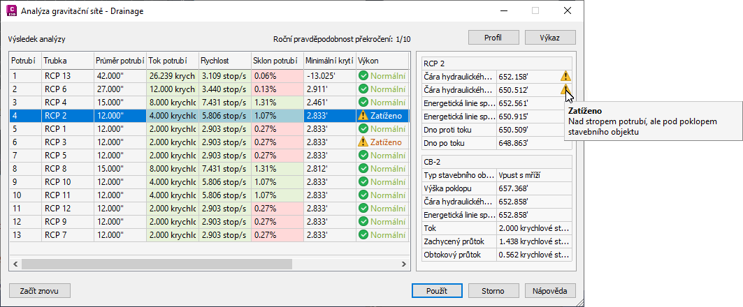

Když v tabulce výsledků vyberete řádek, zobrazí se na pravém panelu podrobné informace o potrubí a stavebním objektu vybrané linie a odpovídající linie se zvýrazní ve výkresu.
Když kliknete pravým tlačítkem na řádek a vyberete příslušný příkaz v místní nabídce, můžete použít příkazy přiblížení, posunutí a výběru linie. Výběrem linie vyberete najednou potrubí i stavební objekt.
Když v tabulce výsledků vyberete řádek, zvýrazní se v pohledech půdorysu i profilu příslušná linie a na pravé straně dialogu se zobrazí další podrobnosti.

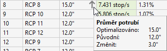

Pokud je jako typ analýzy na stránce Obecné vybrána možnost Změnit velikost potrubí a znovu nastavit dna potrubí a změní se velikost průměru potrubí, zobrazí se v tomto sloupci šipka nahoru nebo šipka dolů. Při umístění ukazatele myši na šipku se zobrazí místní nápověda s vysvětlením, jak byla velikost potrubí změněna.

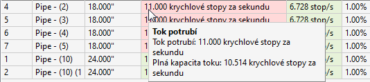

Pokud je rychlost nižší než minimální rychlost nebo vyšší než maximální rychlost uvedená v nastavení, bude tento sloupec vybarven červeně. Při umístění ukazatele myši na buňku se zobrazí místní nápověda zobrazující hodnotu, o kterou je rychlost pod minimální nebo nad maximální rychlostí.

	 Normální: Čára hydraulického sklonu je pod výškou stropu potrubí.
	 Zatíženo: Čára hydraulického sklonu je nad výškou stropu potrubí, ale pod poklopem stavebního objektu.
	 Zaplaveno: Čára hydraulického sklonu nebo energetická linie spádu jsou nad poklopem stavebního objektu.
  Tento sloupec se zobrazí v případě, že byla na stránce Obecné vybrána možnost Vypočítat energetické linie spádu a čáry hydraulického sklonu.
Podrobnosti o problémech se zobrazí na pravé straně dialogu.

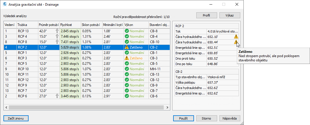

Když v tabulce výsledků vyberete řádek, zobrazí se na pravém panelu podrobné informace o potrubí a stavebním objektu vybrané linie. Zobrazené podrobnosti se liší v závislosti na typech analýz, které jste vybrali na stránce Obecné.
Zobrazí celkovou hodnotu průtoku, který prochází potrubím.
Tento řádek se zobrazí v případě, že byla na stránce Obecné vybrána možnost Změnit velikost potrubí a znovu nastavit dna potrubí.
Zobrazí čáru hydraulického sklonu na konci potrubí proti směru toku.
Tento řádek se zobrazí v případě, že byla na stránce Obecné vybrána možnost Vypočítat energetické linie spádu a čáry hydraulického sklonu.
Zobrazí čáru hydraulického sklonu na konci potrubí po směru toku.
Zobrazí energetickou linii spádu na konci potrubí proti směru toku.
Zobrazí energetickou linii spádu na konci potrubí po směru toku.
Zobrazí dno na konci potrubí proti směru toku.
Tento řádek se zobrazí v případě, že byla na stránce Obecné vybrána možnost Změnit velikost potrubí a znovu nastavit dna potrubí nebo Vypočítat energetické linie spádu a čáry hydraulického sklonu.
Zobrazí dno na konci potrubí po směru toku.
Zobrazí typ stavebního objektu.
Tento řádek se zobrazí v případě, že byla na stránce Obecné vybrána možnost Vypočítat energetické linie spádu a čáry hydraulického sklonu nebo Analýza vtoku.
Zobrazí výšku poklopu stavebního objektu.
Zobrazí čáru hydraulického sklonu stavebního objektu.
Zobrazí energetickou linii spádu stavebního objektu.
Zobrazí celkovou hodnotu průtoku, který je zachycen stavebním objektem vtoku nebo jej obtéká.
Tento řádek se zobrazí v případě, že je stavební objekt vtokem a na stránce Obecné byla vybrána možnost Analýza vtoku.
Zobrazí hodnotu průtoku, který je zachycen stavebním objektem vtoku.
Zobrazí hodnotu průtoku, který obtéká stavební objekt vtoku.

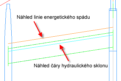

Existující zobrazení profilu můžete přibližovat a posouvat, a prohlédnout si tak náhled změn linií energetického spádu, čar hydraulického sklonu a potrubí. Barvy zobrazené v zobrazení profilu se určují v dialogu Výchozí nastavení, ke kterému se dostanete ze stránky Obecné v dialogu.
Existující potrubní síť v zobrazení profilu je znázorněna na následujícím obrázku.
Na následujícím obrázku je znázorněno, jak může vypadat grafika náhledu.
V náhledu nejsou hloubky stavebních objektů upraveny, protože stavební objekty nejsou připojeny k nově upravenému potrubí, ale k původnímu potrubí. Po použití výsledků u potrubní sítě jsou však hloubky stavebních objektů upraveny tak, aby odpovídaly upraveným potrubím, jak je znázorněno na následujícím obrázku.
Na následujícím obrázku je v náhledu znázorněn detail linií energetického spádu a čar hydraulického sklonu.
