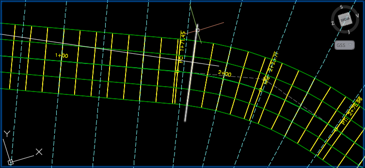

Když vyberete úsek oprav v rámci koridoru oprav, zobrazí se tři výchozí výřezy, které vám umožní zobrazit příčný řez koridoru pro staničení (zobrazení příčného řezu), vertikální profil pro příčný řez (zobrazení profilu) a umístění příčného řezu koridoru podél trasy koridoru oprav (pohled půdorysu).

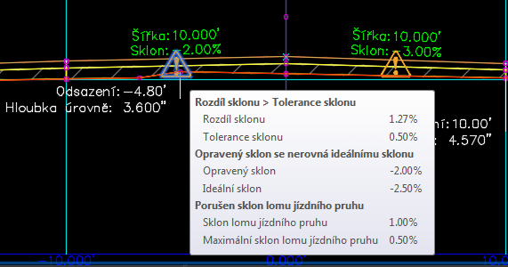

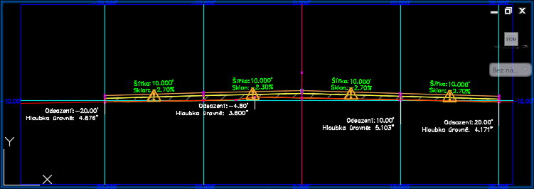

Zobrazení příčného řezu
Pokud je absolutní hodnota rozdílu sklonu větší než absolutní hodnota tolerance sklonu, zobrazí se porušení.
Pokud se opravený příčný sklon nerovná ideálnímu příčnému sklonu, zobrazí se porušení.
Pokud je změna (relativně vzhledem k délkové vzdálenosti) opraveného sklonu mezi dvěma staničeními větší než maximální relativní gradient, zobrazí se porušení.
Pokud je rozdíl přijatého sklonu mezi dvěma jízdními pruhy větší než maximální sklon lomu jízdního pruhu, zobrazí se porušení.
