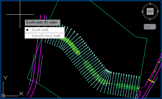

Upravit koridor oprav
Máte možnost přiřadit vlastnosti a vstupy jízdního pruhu a upravit vstupní parametry oprav v tabulce vlastností.
Pokud se paleta Parametry oprav nezobrazila, spustíte ji kliknutím na možnost Parametry oprav
Parametry každého vybraného staničení můžete upravit pomocí palety Parametry oprav. Změny, které provedete na paletě Parametry oprav, aktualizují vybraný úsek koridoru oprav a zobrazení příčného řezu v okamžiku, kdy kliknete na tlačítko Použít.
Do nástroje Správce oprav se automaticky přiřadí aktuálně vybraný úsek koridoru oprav.
Ve výchozím nastavení je v nástroji Správce oprav vybrána karta Výkaz korekce příčného sklonu. Vybrat můžete také kartu Výkaz frézování a vyrovnání. Další informace naleznete v části Generování výkazů oprav.
