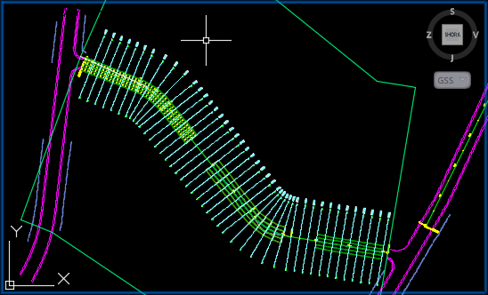

 Pracovní postup vytvoření koridoru oprav se však přece jenom mírně liší od standardního pracovního postupu vytváření jiných modelů koridorů. Chcete-li vytvořit objekt koridoru oprav, je nutné určit styl koridoru, hladinu koridoru, základnu (trasa a profil), počáteční a koncové staničení úseku oprav a cílový povrch. Dále pomocí palety Parametry oprav určíte vlastnosti a vstupy jízdního pruhu a upravíte vstupní parametry oprav, například úpravy příčného sklonu a parametry frézování a vyrovnání. Jakmile u koridoru oprav potvrdíte parametry oprav, v aplikaci Autodesk Civil 3D se pro váš koridor oprav automaticky vytvoří šablona typických řezů oprav. K úsekům koridoru oprav se dále automaticky přiřadí příslušné podsestavy optimalizace oprav a příčného sklonu. Šablonu typických řezů, která se vytvořila po použití parametrů oprav u koridoru oprav, si můžete prohlédnout v dialogu Vlastnosti koridoru. Také si můžete prohlédnout podsestavy oprav, které byly přiřazeny k šabloně typických řezů oprav vašeho koridoru oprav (v dialogu Vlastnosti šablony typických řezů).

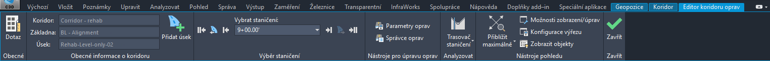

Karta Editor koridoru oprav
		Když v koridoru oprav vyberete libovolný úsek oprav, zobrazí se na pásu karet karta Editor koridoru oprav a na pravé straně okna aplikace
Autodesk Civil 3D se automaticky ukotví paleta Parametry oprav. Informace o vytváření a vybírání úseků koridoru oprav naleznete v části
Úprava existujícího koridoru oprav.
		Karta Editor koridoru oprav umožňuje:
- přidávat ke koridoru oprav úseky oprav,
- přecházet mezi staničeními ve vybraném úseku koridoru oprav,
- otevřít paletu Parametry oprav,
- otevřít nástroj Správce oprav, upravit přijatý sklon a generovat výkazy,
- upravit zobrazení čáry trasovače staničení ve výřezech,
- konfigurovat možnosti trasovače staničení,
- provést přiblížení na rozsah, na odsazení a výšku nebo na podsestavu,
- upravit možnosti zobrazení a úpravy příčného řezu koridoru,
- upravit výchozí konfiguraci výřezu editoru koridoru oprav,
- upravit zobrazení objektů.
