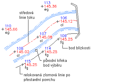

Použijte dialog Přidat povinné spojnice pro definování povinných spojnic – výšek z bodů, které odkazují body povrchu v blízkosti vrcholů křivky, které vyberete jako povinnou spojnici.
Body povrchu jsou jakékoliv datové body povrchu, použité pro vytvoření nepravidelné trojúhelníkové sítě TIN, které jsou v blízkosti vrcholů křivek vybraných jako povinná spojnice.
Blízké povinné spojnice lze definovat velice rychle, protože nemusíte přesně uchopit body povrchu, které chcete použít pro povinnou spojnici. Můžete uchopit umístění, která se nacházejí poblíž bodů, které chcete použít. Vrcholy povinných spojnic po přidání povinné spojnice do povrchu automaticky uchopí nejbližší bod povrchu:
Definujte povinné spojnice – výšky z bodů vybráním křivky nebo spline. Nemusíte nakreslit původní objekt přesně mezi body povrchu. Definice povinné spojnice po přidání povinné spojnice k povrchu automaticky uchopí bod povrchu, který je nejblíže každému vrcholu objektu.
Povinné spojnice – výšky z bodů jsou 2D křivky s nulovými výškami. Souřadnice Y, souřadnice X a výška jsou vypočteny pro každý vrchol na základě nejbližšího bodu povrchu. Podle výchozího nastavení budou povinné spojnice – výšky z bodů převedeny na standardní povinné spojnice, jsou-li přidány k povrchu. Automatický převod povinných spojnic – výšek z bodů na standardní povinné spojnice můžete vypnout tak, že u možnosti Převést povinné spojnice – výšky z bodů na standardní nastavíte hodnotu Ne na kartě Definice v dialogu Vlastnosti povrchu.
