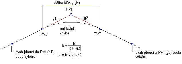

Kvadratické paraboly jsou upřednostňovány ve svislých návrzích, protože mají konstantní míru změny spádu podél oblouku. Kvadratické paraboly jsou velmi blízkou aproximací ke kruhovým obloukům v mírných spádech a jsou obvykle používány ve vertikálním návrhu. Tato vlastnost umožňuje je lehce vymezit. Náhradou těchto hodnot dostaneme rovnici kvadratické paraboly pro výškový oblouk:
Protože je míra změny spádu konstantní přes délku oblouku, může být parametr parabolického oblouku vyjádřen jako:
Tato hodnota představuje horizontální vzdálenost, u níž se na výškovém oblouku mění spád o vzdálenost 1%. Vyjadřuje neočekávanost změny spádu pomocí jedné hodnoty. Minimální cílová hodnota K může být definována pomocí tabulek návrhových parametrů trasy nebo jiných nástrojů návrhu.
Funkce návrhu podle normy automaticky ověřuje návrh profilové křivky na základě místních návrhových standardů. V přizpůsobitelném souboru kritérií návrhu jsou k dispozici tabulky A.A.S.H.T.O. definující minimální hodnoty K při daných rychlostech. Oblouky nesplňující standardy návrhu lze opravit pomocí dialogu Editor parametrů entity, který umožňuje přímou úpravu hodnoty K nebo změnu délky oblouku a spádu tečny tak, aby byla splněna kritéria.

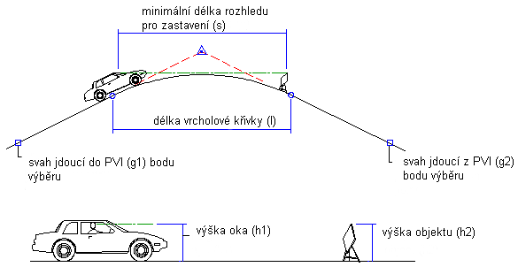

Tato metoda projektu vrcholových výškových oblouků poskytuje minimální délku oblouku. Oblouk musí být dostatečně dlouhý, aby byl řidič standardního vozidla vždy schopen zahlédnout objekt dříve, než se k němu přiblíží na maximální délku rozhledu pro zastavení při navrhované rychlosti pohybu.

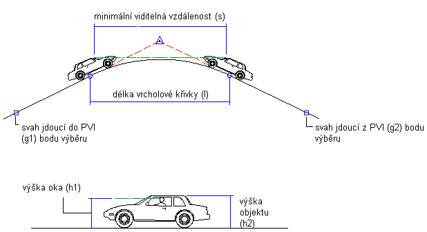

Tato metoda projektu vrcholových výškových oblouků poskytuje minimální délku oblouku. Oblouk musí být dostatečně dlouhý, aby byl řidič standardního vozidla vždy schopen zpozorovat vozidlo přibližující se v protisměru na bezpečnou vzdálenost při navrhované rychlosti pohybu.

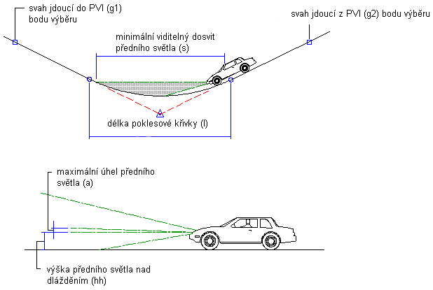

Tato metoda projektování údolnicových oblouků poskytuje minimální délku oblouku. Oblouk musí být dostatečně dlouhý, aby za snížené viditelnosti přední světla vozidla osvětlila silnici na bezpečnou vzdálenost delší, než je vzdálenost potřebná k zastavení při navrhované rychlosti pohybu.

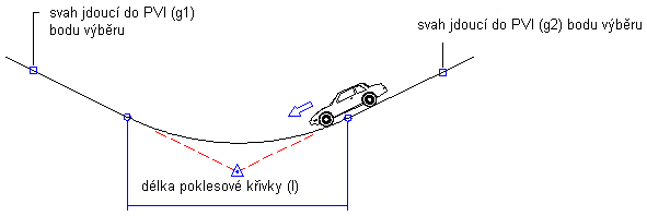

Tato metoda projektování údolnicových oblouků poskytuje minimální délku oblouku. Oblouk musí dostatečně dlouhý, aby cestující ve standardním vozidle při cestě po oblouku při navrhované rychlosti nepocítili nadměrnou setrvačnou sílu.
