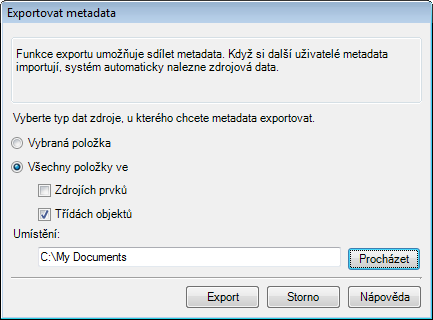

Metadata lze z výkresu exportovat do souboru XML s příponou .mtd. Ve stejném umístění jako soubor MTD je také vytvořen a umístěn soubor spojení. V dialogu Možnosti metadat můžete nastavit možnost Automatická aktualizace. Pokud je tato možnost zvolena, soubor připojení si zapamatuje umístění dat a zachová exportovaná data aktuální..
Export metadat
Například přejděte do složky, kam jste zkopírovali soubory výukového programu.
Exportovaná metadata organizujte pomocí tříd objektů.
Vytvořili jste metadata obsahující informace o třídě objektu. Exportovali jste metadat pro třídy objektů.
