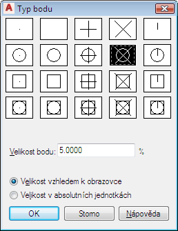

  2. Chcete-li přiřadit styl bodu, zadejte na příkazovém řádku příkaz diabtyp a stiskněte klávesu Enter.
  3. V dialogu Styl bodu vyberte libovolný styl bodu z druhého řádku. Můžete použít výchozí nastavení velikosti bodu.
    Vyberte styl bodu pro signály.
  4. Klikněte na tlačítko OK.

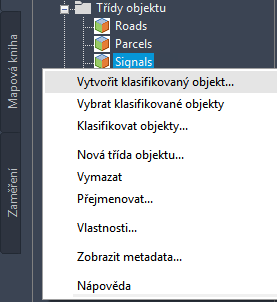

  2. Na kartě Prohlížeč mapy podokna Úlohy klikněte pravým tlačítkem na třídu objektů Signály a klikněte na příkaz Vytvořit klasifikovaný objekt.
    Kliknutím pravým tlačítkem na příslušnou třídu objektů v ní vytvořte objekt.

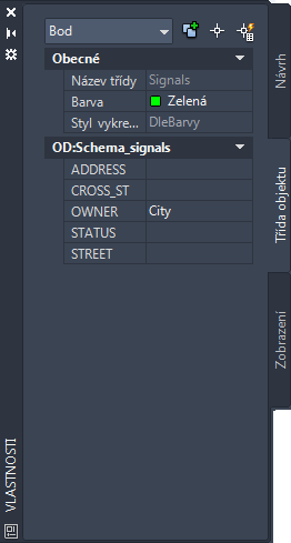

  5. Chcete-li zadat vlastnosti pro nový objekt signálů, vyberte bod, klikněte na něj pravým tlačítkem a klikněte na příkaz Vlastnosti.
    Pomocí paletyVlastnosti zobrazte nebo změňte vlastnosti pro nový objekt.
