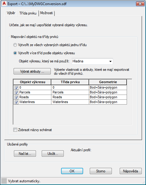

Karta Třída prvku umožňuje mapovat vlastnosti pro každou hladinu do své výsledné třídy prvku v každém souboru SDF. Některé atributy lze zadat jako sdílené vlastnosti: Všechny třídy prvku budou mít tyto vlastnosti. Například tloušťka čáry a styl čáry se použijí na všechny třídy prvků. Jiné atributy lze zadat jako specifické pro konkrétní třídy prvků. Například Adresa se použije pouze pro třídu Parcely.
V tomto cvičení se používá soubor mapy DWGMap.dwg otevřený a upravený ve Cvičení 1: Seznámení s původními hladinami výkresu.
Zadání vlastností pro třídy prvků SDF
Tabulka v dialogu aktualizuje zobrazení názvů hladin a názvů tříd prvků, které se použijí.

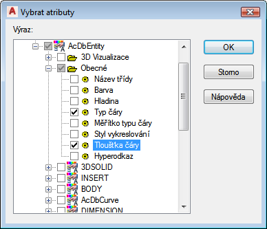

Atributy, které zde určíte, se přiřadí do všech tříd prvků v souboru SDF. Proto vyberte pouze atributy, které jsou vhodné pro všechny třídy. Lze například vybrat obecné vlastnosti, které obsahují například tloušťku čáry apod., ale ne vlastnosti objektových dat, které jsou určené pro každou třídu prvku.
Rozbalením rodičovských položek vyberte podsadu vlastností.
Na pravé straně buňky sítě se zobrazí tlačítko
Výsledná třída prvku Parcely obsahuje objektová data pro hladinu Parcely, ale ne pro žádnou jinou hladinu.
| Vlastnost výkresu | Třída prvku | Geometrie |
| Roads | Roads | Čára |
| Waterlines | Waterlines | Čára |
