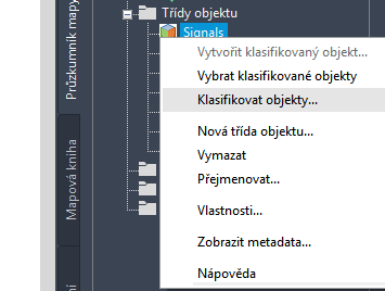

  3. Klikněte pravým tlačítkem na třídu objektů Signály v Prohlížeči map v podokně Úlohy a klikněte na příkaz Klasifikovat objekty.
    Klasifikujte vybrané objekty v případě, že splňují kritéria třídy objektů.

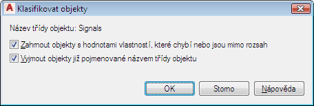

  4. V dialogu Klasifikovat objekty nechte zaškrtnuta všechna políčka a klikněte na tlačítko OK.
  5. Chcete-li zkontrolovat správnou klasifikaci objektů, stisknutím klávesy Esc zrušte výběr. Na kartě Prohlížeč mapy podokna Úlohy klikněte pravým tlačítkem na třídu objektů Signály a klikněte na příkaz Vybrat klasifikované objekty.
    Všechny signály jsou vybrány.

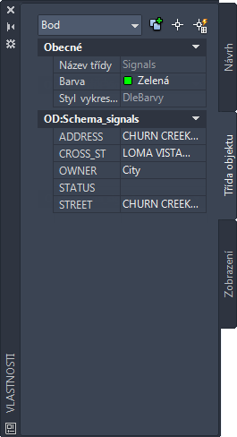

  6. Opětovným stisknutím klávesy Esc zrušte výběr a signál potom vyberte kliknutím na něj.
  7. Klikněte pravým tlačítkem na vybraný signál a klikněte na příkaz Vlastnosti.
  8. Na paletě Vlastnosti klikněte na kartu Třída objektů a prohlédněte vlastnosti.
    Prohlédněte vlastnosti pro členy třídy objektů Signály.
