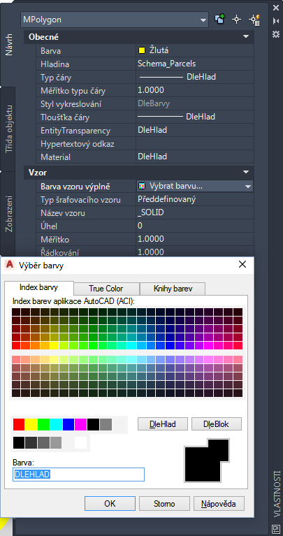

  4. Klikněte pravým tlačítkem myši na jednu z vybraných parcel a klikněte na nabídku Vlastnosti.
  5. Na paletě Vlastnosti klikněte na položku Barva výplně vzoru (pod položkou Vzor na kartě Návrh) a vyberte jinou barvu.
    Pomocí palety Vlastnosti změňte barvu výplně všech objektů ve třídě objektů Parcely.
