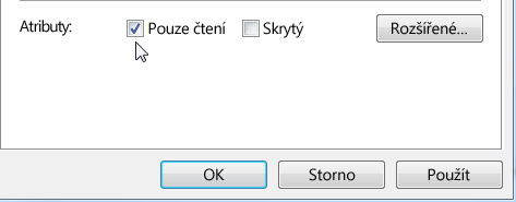

Chcete-li uzamknout knihovnu materiálů, klikněte pravým tlačítkem na soubor v okně Průzkumníku Windows, klikněte na příkaz Vlastnosti a vyberte atribut pouze ke čtení.
