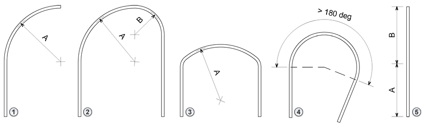

Pro volný tvar výztuže, která má být způsobilá pro porovnání tvaru, nemůže rovinná geometrie skončit v oblouku, mít po sobě následující oblouky podél tyče, všechny oblouky musí být tečné k sousedním přímým úsekům a nesmí přesáhnout 180 stupňů.
Geometrie, která není povolena v rodinách tvarů výztuží
  • Tvarovaný konec v oblouku.
  • Po sobě jdoucí oblouky.
  • Oblouky nejsou tečné k sousedícím segmentům.
  • Oblouky větší než 180 stupňů mezi sousedícími segmenty.
  • Téměř kolineární sousedící segmenty.
Tip: Chcete-li řešit potíže s porovnáním tvarů, použijte kóty pro zvýraznění jednotlivých segmentů tyčí nebo exportujte tyče do souboru DWG pro analýzu geometrie, pokud není porovnání možné.
