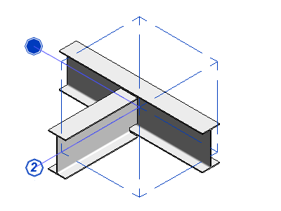

Vytvoření parametrického oříznutí podle protínajícího prvku
  1. Klikněte na kartu Ocel panel Parametrické řezy (Oříznutí).
  2. Vyberte protínající ocelové prvky.
  3. Stiskněte klávesu <Enter>.
    Oříznutí se vytvoří v průsečíku. Dílčí přípoj mezi prvky se zobrazí jako čárkované pole. Kliknutím na symbol kosočtverce pod popiskem s číslem je možné změnit řez nástrojem Oříznutí.
  4. Výběrem pole přípoje získáte přístup k instanci a vlastnostem typu dílčího přípoje.
Obrysy oříznutí jsou viditelné pouze v případě, že je možnost Úroveň detailů pohledu nastavena na hodnotu Jemná.
