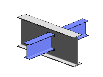

Vyříznutí obrysové díry skrz konstrukční prvek
Tvorba obrysové díry, která umožňuje konstrukčnímu prvku projít skrz protínající prvek se svarem mezi dvěma prvky.
Vytvoření parametrického řezu skrz ocelový prvek

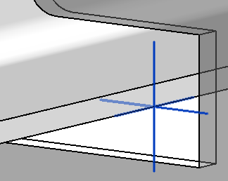

    Řez skrz se vytvoří v průsečíku ocelových prvků. Svar mezi prvky se zobrazí jako značka křížku.
  4. Výběrem značky křížku svaru zobrazte vlastnosti jeho instance na paletě Vlastnosti.
