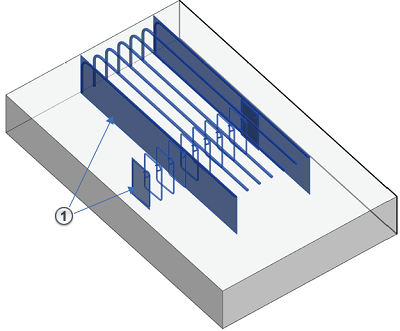

Výztuž interaguje s betonovými prvky a dalšími tyčemi prostřednictvím ručního nebo automatického zavazbení k rovinným referencím.
Rovinné reference jsou následující prvky:
- Plochy nebo pokrytí betonových prvků.
- Další segmenty a roviny výztuže.
Poznámka: Oblouková výztuž může tvořit vazby na soustředných hostitelských površích.
Ve většině případů musí být rovina uzlu výztuže a referenční rovina rovnoběžné. Koncové uzly tyčí jsou však omezeny na roviny pod úhlem až 6 stupňů.
Určit lze následující typy vazeb:
- krytí výztuže,
- jiné výztuže,
- k hostitelskému povrchu.

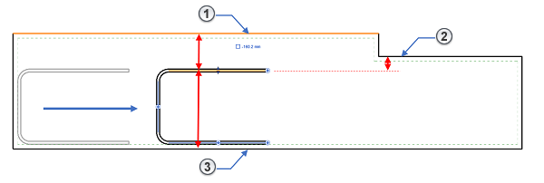

Na následujícím obrázku jsou u spony a čtyř jednoduchých, rovných tyčí použity různé typy vazeb.
- Tyč A: Vazby na krytí výztuže na horním povrchu nosníku
- Tyč B: Vazby na sponu jiné výztuže
- Tyč C: Vazby na nejbližší rovnoběžné hostitelské povrchy
- Tyč D: Speciální vazba. Podélné přímá tyč umístěná poblíž ohybu ve sponě může mít vazbu na různých místech podél ohybů ve sponách tyčí. Může se jednat o body v 45stupňových přírůstcích kolem každého ohybu, například 0 °, 45 °, 90 °, 135 ° apod. Pro vazby u zbytku podélné tyče naproti vnitřku ohybu spony v požadovaném úhlu je použito odsazení.
