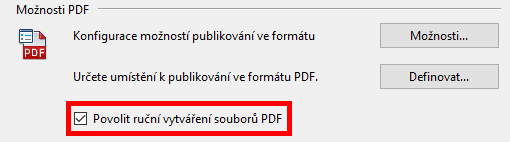

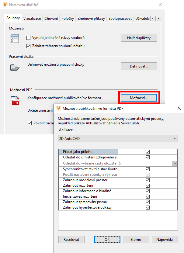

  1. Klikněte na položku > Nástroje > Správa > Nastavení úložiště.
  2. V části Možnosti PDF otevřete kliknutím na tlačítko Možnosti dialog Možnosti PDF a nakonfigurujte nastavení publikování do souboru PDF.
  3. Vyberte aplikaci a zkontrolujte požadovaná nastavení.
  4. Zaškrtnutím políčka Povolit ruční vytváření souborů PDF získáte možnost vytvoření souboru PDF bez nutnosti změny stavu životního cyklu u 2D souboru. Příkaz Vytvořit soubor PDF je dostupný na panelu nástrojů, v místní nabídce a v nabídce Akce.
    Tyto tabulky popisují nastavení v dialogu Možnosti PDF pro publikování 2D souborů aplikací AutoCAD a Inventor.
Možnosti publikování ve formátu PDF pro 2D soubory aplikace AutoCAD
Přidat jako přílohu Zobrazí publikovaný soubor PDF jako přílohu daného souboru.
Odeslat do umístění zdrojového souboru Automaticky uloží publikovaný soubor PDF do vybraného umístění souboru.
Odeslat do vybraného umístění úložiště Definuje určité umístění (pomocí možnosti Procházet), do něhož se publikovaný soubor PDF uloží.
Synchronizovat stav životního cyklu a revizi jako zdroj Umožňuje, aby měl publikovaný soubor PDF i jeho zdrojový soubor stejný stav životního cyklu a hodnotu revize.
Použít nastavení stránky podle uživatelského souboru DWG Odstraňuje nutnost změnit konfiguraci nastavení stránky v úložišti Vault v případě, že byla změna provedena dříve v nativní aplikaci. Tato možnost je zaškrtnuta a zaškrtnutí nelze zrušit.
Zahrnout modelový prostor Umožňuje, aby publikovaný soubor PDF obsahoval pohled modelového prostoru.
Zahrnout rozvržení Umožňuje, aby publikovaný soubor PDF obsahoval pouze pohled modelového prostoru.
Zahrnout informace o hladinách Umožňuje, aby publikovaný soubor PDF obsahoval informace o hladinách.
Inicializace rozvržení Podporuje starší soubory.
Zahrnout zpracování písma Umožňuje publikovat soubor PDF se styly písma.
