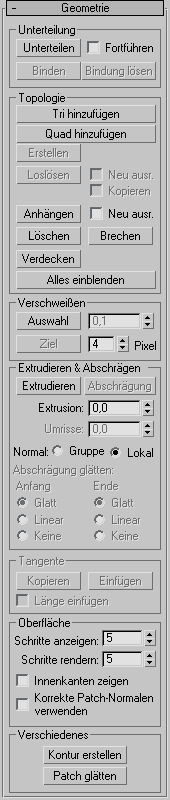

Weitere Informationen zu den anderen Steuerelementen in diesem Rollout finden Sie unter Rollout "Auswahl" (Bearbeitbares Patch ).
Informationen zu den Einstellungen des Rollouts "Weiche Auswahl" finden Sie unter Rollout "Weiche Auswahl".
Eine detaillierte Beschreibung dieser Steuerelemente finden Sie unter Rollout Geometrie (Patch ).
