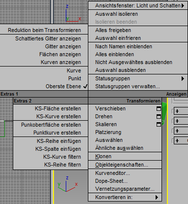

Quad-Menü für NURBS-Objekte
Wenn ein NURBS-Objekt ausgewählt und die Modifikatorgruppe aktiv ist, zeigt das Quad-Menü zwei Quadranten an, die speziell für die NURBS-Bearbeitung zur Verfügung stehen.
Quad-Menü für die Bearbeitung von NURBS-Modellen
Quadrant "Hilfsmittel 1" (oben links)
Diese Optionen sind allgemeine Anzeige- und Unterobjektebenen-Befehle.
Reduktion beim Transformieren
Aktiviert und deaktiviert "Reduktion überschreiben".
"Schattiertes Gitter anzeigen", "Gitter anzeigen", "Flächen anzeigen" und "Kurven anzeigen"
Siehe Anzeige-Steuerelemente für NURBS-Modelle.
Unterobjekte
Zeigt die für das ausgewählte Objekt zur Auswahl stehenden Unterobjekte sowie eine Auswahl aus der obersten Ebene an.
Quadrant "Hilfsmittel 2" (unten links)
Diese Optionen sind Erstellungs- und Bearbeitungsbefehle.
"KS-Fläche erstellen", "KS-Kurve erstellen", "Punktoberfläche erstellen" und "Punktkurve erstellen"
Diese Befehle erstellen ein neues NURBS-Unterobjekt.
"KS-Reihe einfügen", "KS-Spalte einfügen", "KS-Kurve filtern" und "KS-Reihe filtern"
Diese Befehle fügen durch Einfügen oder Filtern KS zu einem Oberflächen-KS-Unterobjekt hinzu. Informationen zu den Unterschieden zwischen Einfügen und Filtern finden Sie unter Bearbeiten von Oberflächen-KS-Unterobjekten. Detaillierte Informationen zum Filtern finden Sie unter NURBS-Konzepte.
