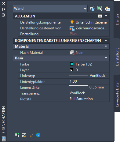

Als CAD-Manager sollten Sie sich mit der Struktur des Darstellungssystems und der Darstellungsverwaltung auskennen, damit Sie Standardeinstellungen je nach Bedarf ändern und organisieren können, um eigene Darstellungsstandards zu implementieren. Jeder Benutzer kann jedoch die Darstellung eines Objekts in einer bestimmten Ansicht schnell ändern, indem er die Werte auf der Registerkarte Darstellung der Eigenschaftenpalette bearbeitet.
Registerkarte Darstellung bei ausgewählter Darstellungskomponente
Um die Darstellung mithilfe dieser Registerkarte zu ändern, klicken Sie auf
(Komponenten auswählen), wählen Sie eine Objektdarstellungskomponente (beispielsweise eine Schraffur oder eine Umgrenzung). Wählen Sie dann einen neuen Wert für die gewünschte Darstellungseigenschaft (beispielsweise Farbe, Sichtbarkeit oder Linienstärke) bzw. geben Sie ihn ein.
Das Ergebnis für die aktuelle Darstellung ist sofort im Zeichnungsbereich sichtbar. Es kann auf andere Darstellungen mit derselben Komponente angewendet werden. Sie können außerdem Stil- oder Objektüberschreibungen anwenden, indem Sie die Einstellung für Darstellung gesteuert von ändern.
