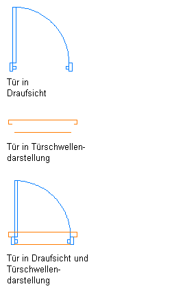

Ein Darstellungssatz kann mehr als eine Darstellung für ein Objekt enthalten. Beispielsweise könnte ein Darstellungssatz für das Plotten eines Grundrisses die Plan- und Türschwellen-Plandarstellungen für Türen enthalten.
Einzeln und zusammen verwendete Plan- und Türschwellen-Plandarstellungen zur Anzeige einer Tür
