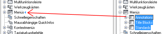

  5. Navigieren Sie im Dialogfeld Öffnen zur Anpassungsdatei (MNU, MNS, CUI oder CUIx), in die Sie Benutzeroberflächenelemente übertragen möchten, und wählen Sie die Datei aus. Klicken Sie auf Öffnen.
  6. Klicken Sie im linken Bereich auf das Pluszeichen (+) neben einem Knoten eines Benutzeroberflächenelements, um ihn zu erweitern. Erweitern Sie den entsprechenden Knoten im rechten Bereich.
  7. Ziehen Sie Benutzeroberflächenelemente aus dem rechten Bereich an die entsprechende Position im linken Bereich, und legen Sie die Benutzeroberflächenelemente ab, um eine Kopie der Elemente zu erstellen.
    Anmerkung: Benutzeroberflächenelemente können in beliebiger Richtung gezogen werden, von links nach rechts oder von rechts nach links.
