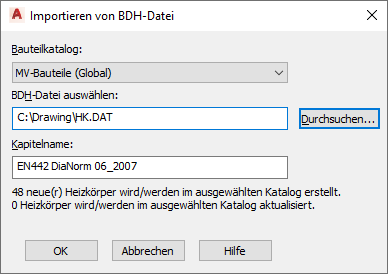

  1. Klicken Sie auf Öffnen BDH-Heizkörperinhalt.
  2. Wählen Sie im Dialogfeld Importieren von BDH-Datei unter Bauteilkatalog den Katalog MvParts, in dem die Bauteile gespeichert werden.
  3. Suchen Sie unter BDH-Datei auswählen die BDH-Datei (.dat) und wählen Sie sie aus.
    Anhand der ausgewählten Datei wird unter Kapitelname der Herstellername angezeigt. Darunter wird die geplante Anzahl erstellter oder aktualisierter Bauteile angegeben.
  4. Klicken Sie auf OK.
    Die Software aktualisiert die Bauteile, die im Ordner Plumbing Radiators des Katalogs MvParts unter dem entsprechenden Ordnernamen angezeigt werden. AutoCAD MEP 2022 toolset ordnet die Bauteile nach den in der BDH-Datei angegebenen Unterkapitelnamen und aktualisiert vorhandene Heizkörper.
