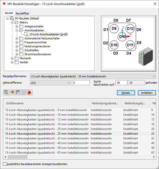

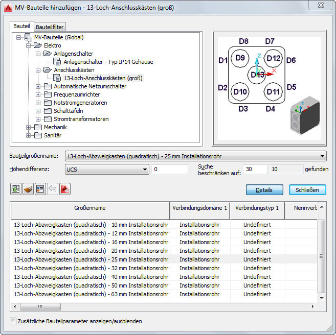

Sie können Bauteilkataloge über die Dialogfelder zum Hinzufügen und Ändern durchsuchen. In diesen beiden Dialogfeldern erhalten Sie direkten Zugriff auf die aktuell verfügbaren Bauteile und können diese in Entwürfe einfügen. Wenn Sie ein Bauteil aus einem Bauteilkatalog auswählen, wählen Sie eine bestimmte Bauteilgröße, die in einer Bauteilfamilie definiert ist.
Die Dialogfelder MV-Bauteile hinzufügen und MV-Bauteil ändern weisen außerdem die Registerkarte Bauteilfilter auf. Hier können Sie Bauteileigenschaften angeben, um eine Bauteilfamilie abzufragen und eine bestimmte Bauteilgröße zu finden. Sie können die in einer Bauteilfamilie verfügbaren Bauteilgrößen anzeigen, indem Sie auf Details klicken. Die verfügbaren Bauteilgrößen sind in einer benutzerfreundlichen Bauteilgrößentabelle enthalten. Wählen Sie die Option zum Ein-/Ausblenden zusätzlicher Parameter, um alle Parameter in der Tabelle anzuzeigen.
