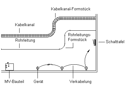

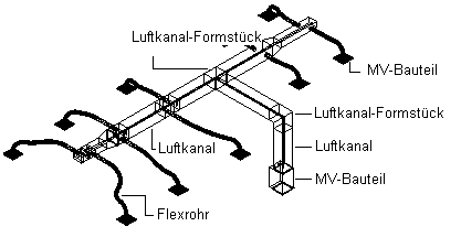

Bauteile eines mechanischen Systems
Bauteile eines Elektrosystems
Bauteile eines Sanitärsystems
