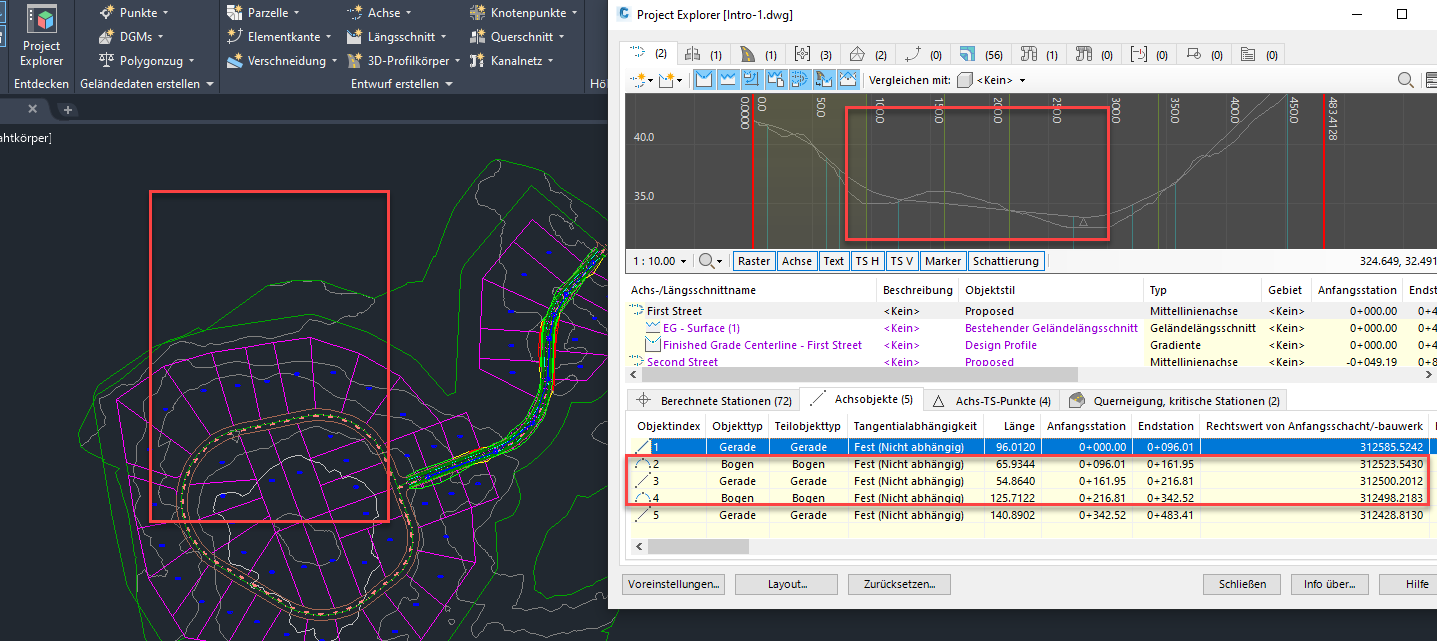

Es gibt drei Hauptarten von Tastaturkurzbefehlen in Project Explorer:
  • Tastaturbefehle, mit denen Sie im Project Explorer-Fenster sofort auf jedes aktuell ausgewählte Objekt im AutoCAD-Ansichtsfenster zoomen oder es schwenken können.
  • Tastaturbefehle, mit denen Sie Objekte, Unterobjekte oder Objektbeziehungen, die im Project Explorer-Fenster angezeigt werden, problemlos identifizieren können, indem Sie dem AutoCAD-Ansichtsfenster eine temporäre Hervorhebung zuweisen.
  • Tastaturbefehle, mit denen Sie für jedes ausgewählte Objekt im Project Explorer-Fenster auf das Civil 3D-Eigenschaftenfenster zugreifen können.

Tastaturkurzbefehle, mit denen Sie in AutoCAD-Ansichtsfenstern zoomen, schwenken oder Elemente vorübergehend hervorheben können, funktionieren auch auf Unterobjektebene für viele Civil 3D-Objekte. So können Sie beispielsweise mit den oben aufgeführten Tastaturkurzbefehlen folgende Aktionen ausführen:
  • Zoomen, Schwenken oder vorübergehendes Markieren für alle ausgewählten Achsen und Längsschnittpunkte
  • Zoomen, Schwenken oder vorübergehendes Markieren für alle ausgewählten DGM-Dreiecke oder Zellen
  • Zoomen, Schwenken oder vorübergehendes Markieren für alle ausgewählten Parzellensegmente
  • Zoomen, Schwenken oder vorübergehendes Markieren für alle ausgewählten Elementkantenpunkte
  • Zoomen, Schwenken oder vorübergehendes Markieren für alle ausgewählten Koordinatenpunkte
