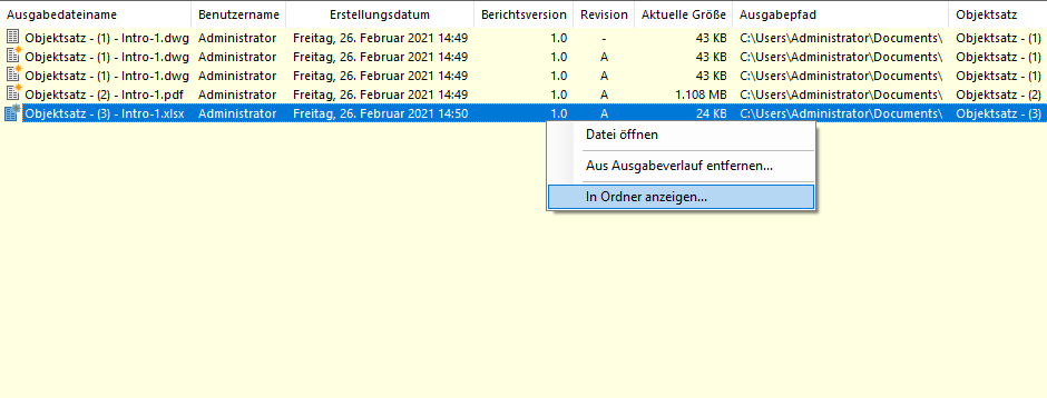

Um den Verlauf aller Berichte und Tabellen anzuzeigen, die aus der aktuellen Zeichnung generiert wurden, navigieren Sie zur Registerkarte Objektsätze im Project Explorer-Fenster und klicken im Hauptwerkzeugkasten der Objektsätze auf die Schaltfläche Verlauf anzeigen. Das Fenster Ausgabeverlauf wird geöffnet.
Im Fenster Ausgabeverlauf wird eine Liste aller Generierungsereignisse für Berichts- oder Tabellendateien aus der aktuellen Zeichnung unter Verwendung von Project Explorer angezeigt. Für jedes Ereignis werden die folgenden Informationen angegeben:
  • Name der Ausgabedatei
  • Name des Benutzers, der die Datei erstellt hat
  • Datum und Uhrzeit der Erstellung der Datei
  • Der Datei zugewiesene Versions- und Revisionsnummer. Die Art und Weise, wie Versions- und Revisionsnummer erhöht werden, wird über das Project Explorer -Fenster Voreinstellungen gesteuert.
  • Die Größe der Datei in der aktuellen Version, wenn die Datei weiterhin unter dem aufgelisteten Pfad existiert.
  • Der Ausgabepfad für die erstellte Datei.
  • Der Objektsatz (falls vorhanden), aus dem die Ausgabedatei erstellt wurde. Wenn die Datei mit der Option Kurzbericht anstatt mit einem Objektsatz erstellt wurde, wird dies in dieser Spalte angegeben.
Klicken Sie mit der rechten Maustaste auf ein beliebiges Element in der Liste, um auf Optionen zum Öffnen der generierten Datei zuzugreifen. Öffnen Sie dazu in Windows Explorer den Ordner, in dem die generierte Datei erstellt wurde. Sie können auch einzelne Einträge aus der Ausgabeverlaufsliste entfernen.
