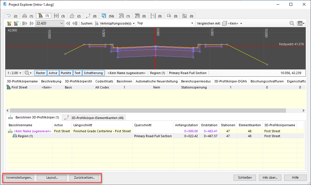

Auf das Fenster Layout-Optionen können Sie über die Schaltfläche Layout-Optionen in der linken unteren Ecke des Project Explorer-Hauptfensters zugreifen.

  • Indem Sie auf die Schaltfläche Layout zurücksetzen in der linken unteren Ecke des Project Explorer-Hauptfensters klicken.
  • Indem Sie das Fenster Layout-Optionen öffnen auf die Schaltfläche Vorgaben wiederherstellen in der linken unteren Ecke des Fensters klicken.

Die Voreinstellungen der Benutzeroberfläche werden über das Fenster Voreinstellungen gesteuert, auf das Sie über die Schaltfläche Voreinstellungen in der linken unteren Ecke des Project Explorer-Hauptfensters zugreifen können.

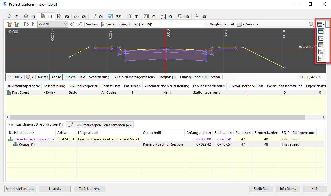

Anpassen von Bereichslayouts im Project Explorer-Fenster
Die Schaltflächen für das Bereichslayout befinden sich in der oberen rechten Ecke der Hauptregisterkarten für die Objektkategorie. Diese Schaltflächen dienen zum Steuern des Layouts der einzelnen Informationsbereiche auf der ausgewählten Registerkarte. Sie sind eine ideale Möglichkeit, die Benutzeroberfläche in Fällen zu vereinfachen, in denen zum Ausführen einer bestimmten Aufgabe nicht alle Informationsbereiche erforderlich sind.
Fensterlayouts können auch global festgelegt werden, indem eine gespeicherte Voreinstellungsdatei im Fenster Voreinstellungen wiederhergestellt wird.

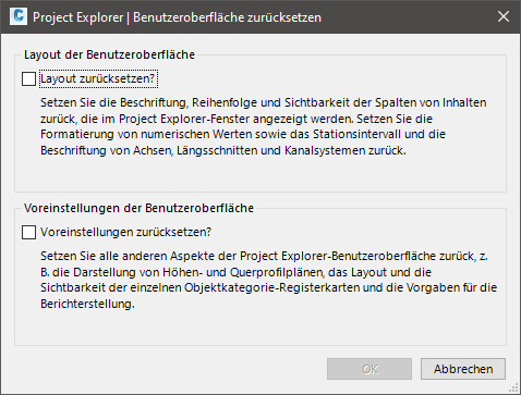

Zurücksetzen der Benutzeroberfläche
Um die Voreinstellungen und/oder das Layout der Benutzeroberfläche zurückzusetzen, klicken Sie auf die Schaltfläche Zurücksetzen in der linken unteren Ecke des Project Explorer-Hauptfensters.
